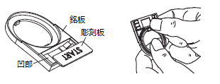

●彫刻板の取りつけ・取りはずし方
・銘板単体もしくはパネルに取りつけた状態で銘板の凹部に上から押し込んでください。
・セレクタスイッチおよびキー形セレクタスイッチの場合、文字の方向は、操作部の取りつけ方向によって違いますので、ご注意ください。
・銘板ユニットの裏側より、彫刻板を押すことによっても簡単にはずれます。
・アクリル銘板は衝撃に弱いので取扱いにご注意ください。
