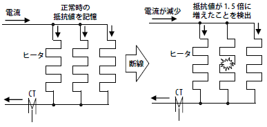

ヒータ断線機能、断線検出のしきい値の意味について説明します。
G3PWシリーズのヒータ断線機能はどの様な機能ですか?
