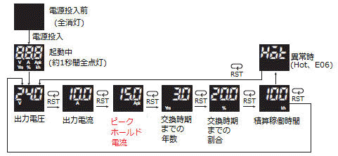

●表示切替(表示モニタ付きのみ)
・工場出荷時は出力電圧表示で起動します。以降は入力電源遮断前の状態で起動します。

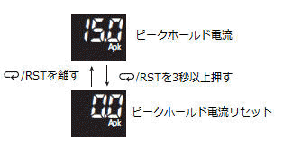

●ピークホールド電流のリセット
ピークホールド電流値は、電源をOFFしても記憶しています。0にするにはリセットが必要です。
〔リセット方法〕
① 通信(Ethernet/IPのCIPメッセージかModbus/TCP)の書き込みでリセットする。
② リセットキーの操作でリセットする。(表示モニタ付きのみ)
ピークホールド電流表示の状態で、リセットキーを3秒以上押してください。

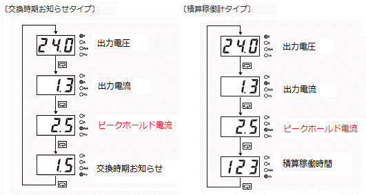

【2】形S8VSシリーズ 表示モニタ付き
●ピークホールド電流の計測について
ピークホールド電流の時間幅は20msec以上です。入力電源投入直後の約3秒間は計測しません。電源起動約3秒後に計測を始めます。過電流保護機能によって出力電流に制限がかかるため、検出可能な電流の上限は過電流保護動作点(定格電流の105%)です。
過電流保護機能についてはこちらのFAQをご覧ください。
●表示切替
●ピークホールド電流のリセット
リセットするには、運転レベルでのキー操作が必要です。
