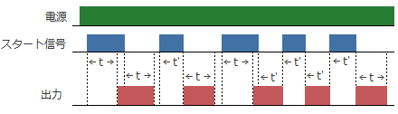

Gモード(信号オン/オフディレー)は、出力がオンするタイミング、オフするタイミング共に遅らせます。動作説明と可能な機種 H3CR-A、H3DT-L、H3DK、H3DSのご紹介です。
タイマのGモード(信号オン/オフディレー)の動作と対象機種を教えてください。
