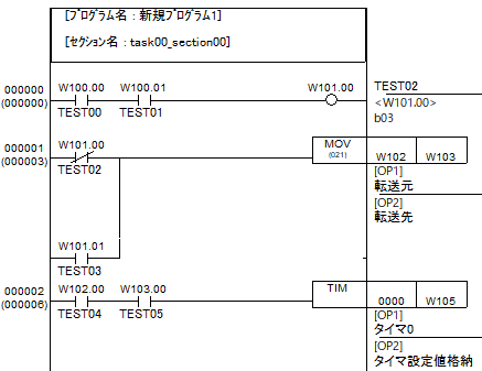

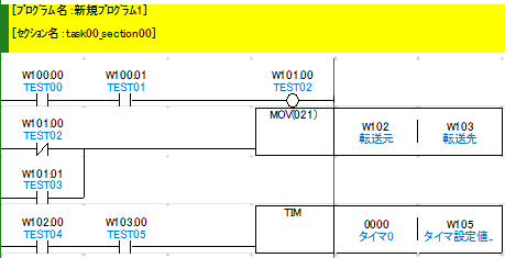

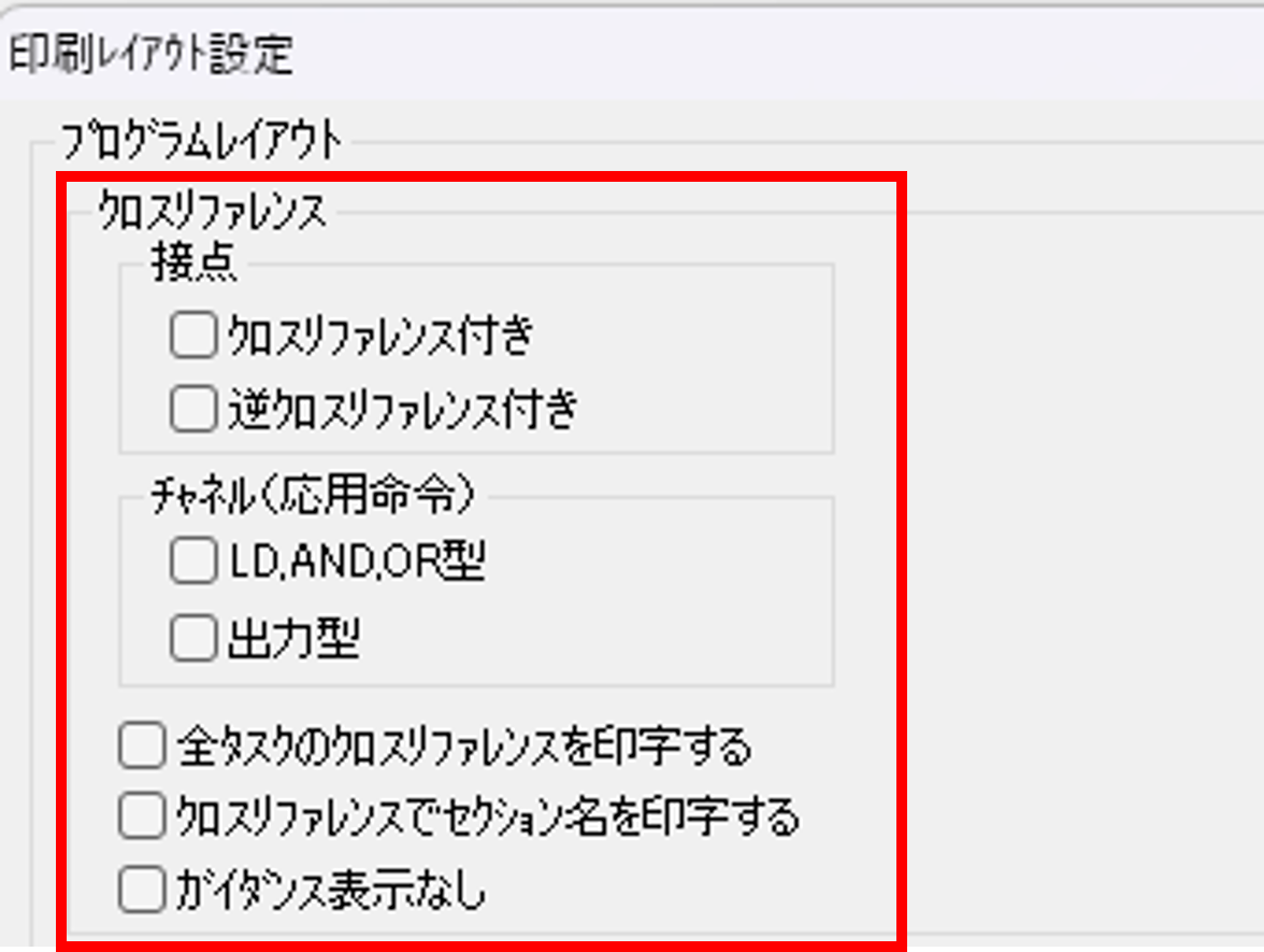

CX-Programmerで印刷する際に出力の右側に出る詳細情報を消す方法を教えてください。
CX-Programmerにおける画面印刷とレイアウト印刷の用途をご説明するとともに、レイアウト印刷時のクロスリファレンスの非表示方法についてご説明します。
