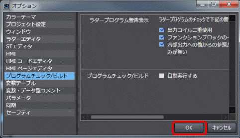

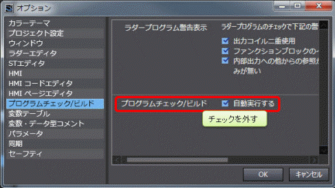

オプションメニューで自動実行を無効にする設定手順を説明します。
