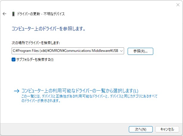

NJシリーズまたはNAシリーズとSysmac StudioがUSBケーブルでオンライン接続ができません。対処方法を教えてください。
NJシリーズまたはNAシリーズで、ツール接続時にUSBドライバが認識されない場合の、USBドライバ再インストール手順についてご案内いたします。
