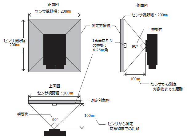

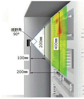

K6PM-THS3232の検出距離を教えてください。
非接触温度センサ K6PM-THS3232の検出距離ごとの測定視野の目安を説明します。
