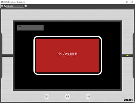

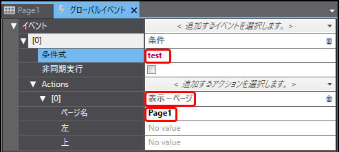

NAシリーズで、ポップアップ画面を表示させる方法を教えてください。

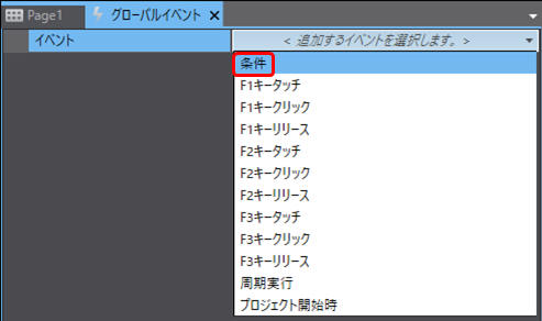

プログラマブルターミナル(PT) NAシリーズのグローバルイベントのアクションでの設定について説明します。
