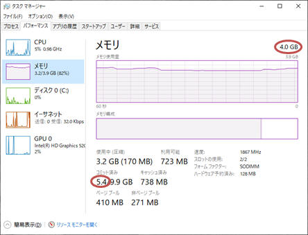

①Sysmac Studio 32bit版利用時にPCの物理メモリを超えてメモリを使用している
Windowsのタスクマネージャ(Ctrl+Shift+Escで起動)のパフォーマンスタブのメモリビューにおいて「コミット済」の値が物理メモリの値を超えているかご確認ください。
超えている場合、PCに物理メモリを増設した上で64bit版をご使用ください。
