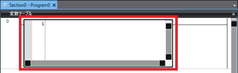

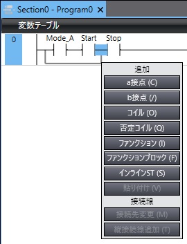

代表的なショートカットキーでの入力方法を紹介します。(接点(a接点、b接点)、コイル、ファンクションブロック、ファンクション、インラインST、AND回路、OR回路)
Sysmac Studioで、ショートカットキーを使用して回路部品の入力をする方法を教えてください。
