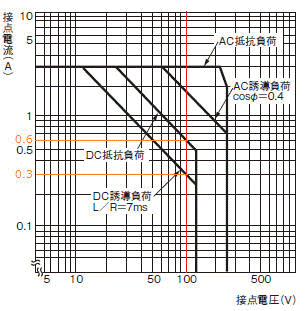

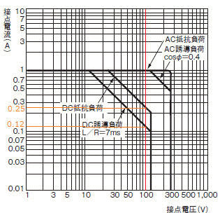

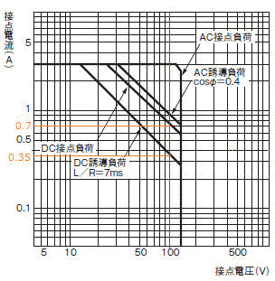

MYでDC100Vの負荷を開閉する場合の負荷の電流値について説明します。
MYはDC100Vの負荷を開閉できますか?
