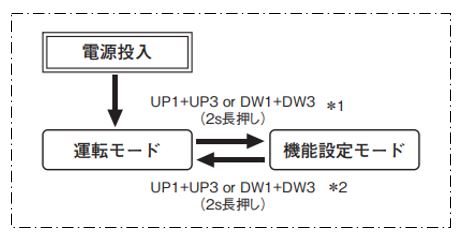

NPN/PNP入力モード、出力モード(C、R、Q、Pモード)、出力時間の設定について説明します。出力モードはリセットのタイミングなどから選定します。
H7CC-Aをワンショット出力、自動リセットで使いたい。設定を教えてください。
