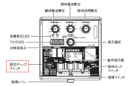

K2CA-DOをK2OCに置き換える場合の設定(本体のディップスイッチ)について説明します。
K2CA-DOをK2OCに交換する場合の限時特性の設定を教えてください。

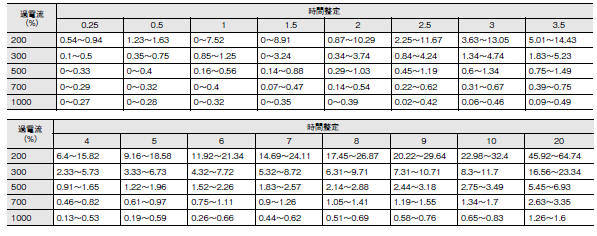

K2CA-Dの限時要素の動作時間を確認したい。 10.39K表示数 K2CA-DO-R2の推奨代替品と、主な相違点を教えてください。 4.44K表示数 過電流継電器 K2CAの限時要素の電流整定について教えてください。 10.22K表示数 K2OCシリーズに取扱説明書は付属されていますか? 990表示数 過電流継電器K2OCの運転ランプ、7セグ表示が点灯していないのですが正常でしょうか? 1.06K表示数
