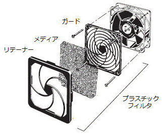

*3 フィルタについて
・異物や埃がファンに入り込むのを防ぎます。
・CRTなどと干渉して障害を起こす可能性のある場所には、アルミスクリーンをおすすめします。(電磁波を遮断する効果があります。)
・プラスチックフィルタは、ファンをはずすことなく洗浄が行えます。 ・フィルタ使用時の風量は、約20~40%低下します。目づまりにご注意ください。 ・取付ねじは付属しておりません。取付については
こちらのFAQをご覧ください。
・フィルタの構造については、次項「■ご参考 フィルタの構造」をご覧ください。
