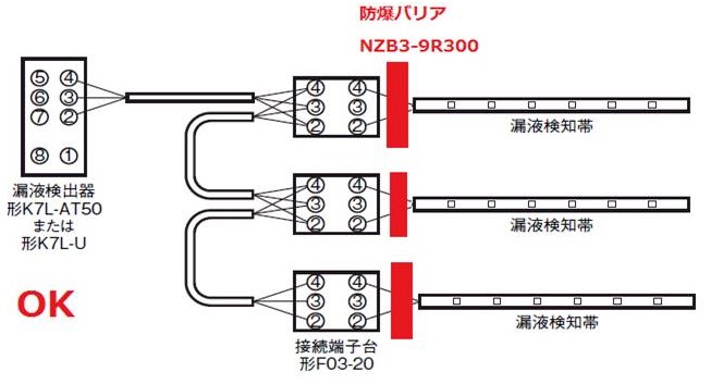

K7L(断線検知機能なし)で防爆バリアを使用した場合の並列接続について配線図つきで説明します。
K7L(断線検知機能なし)で防爆バリアを使用した場合、漏液検知帯の並列接続は可能ですか?
