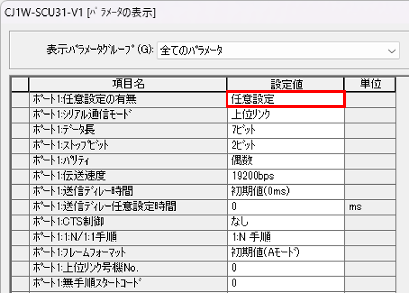

シリアルコミュニケーションユニット/ボードの「任意設定の有無」についてご説明します。
