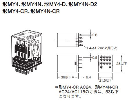

パナソニック製リレー:AP314406K(HC4-HL-AC100V)のオムロン相当品と主な仕様の比較、相違点を説明します。
パナソニック製リレー:AP314406K(HC4-HL-AC100V)のオムロン相当品と主な相違点を教えてください。
