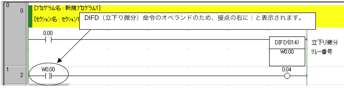

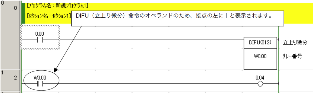

CX-Programmerにおいて、接点の内側に縦線が表示される場合の意味について解説します。
CX-Programmerのラダーで、A接点の内側に縦線が表示されている記号は何を意味していますか。
