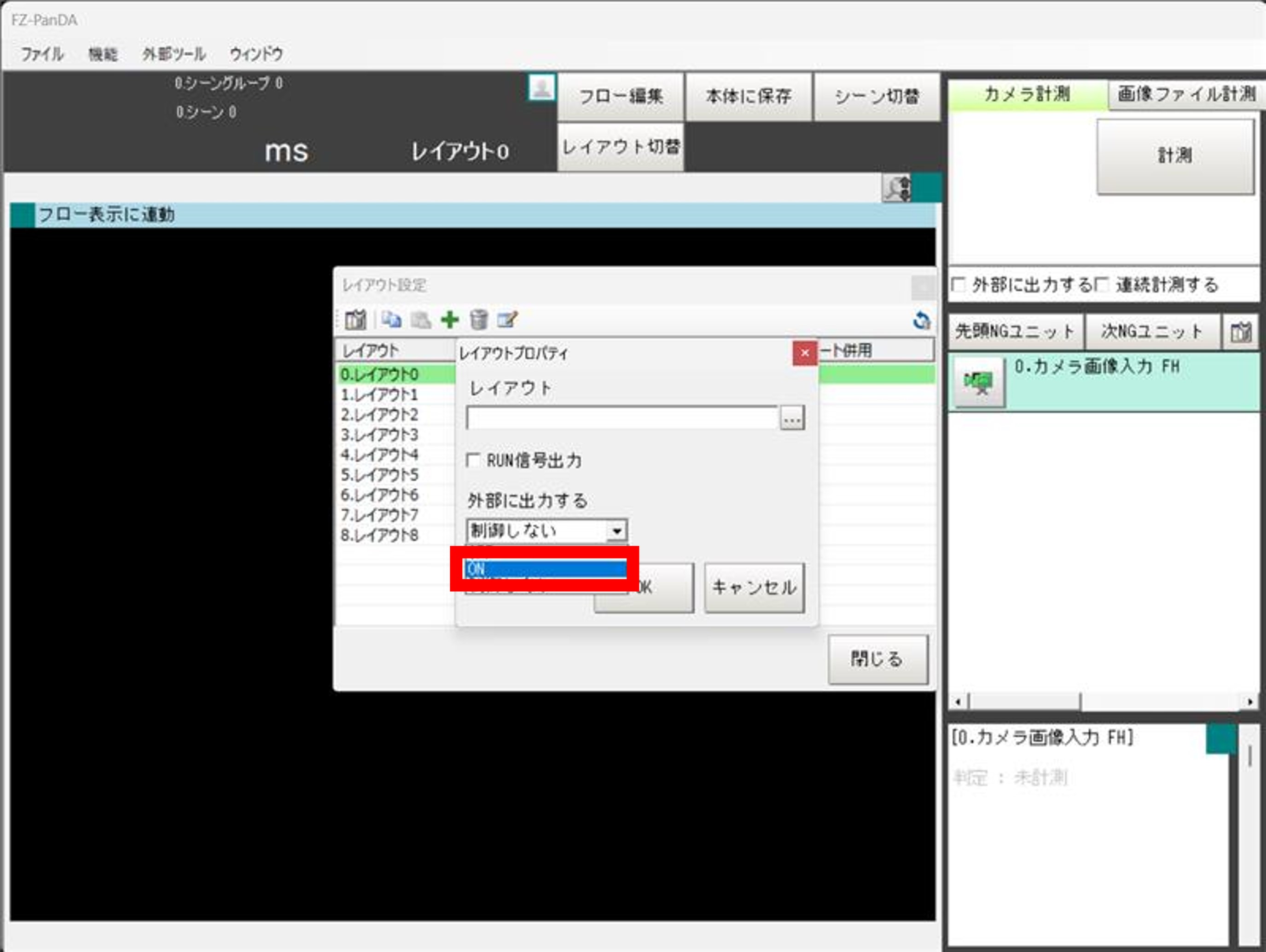

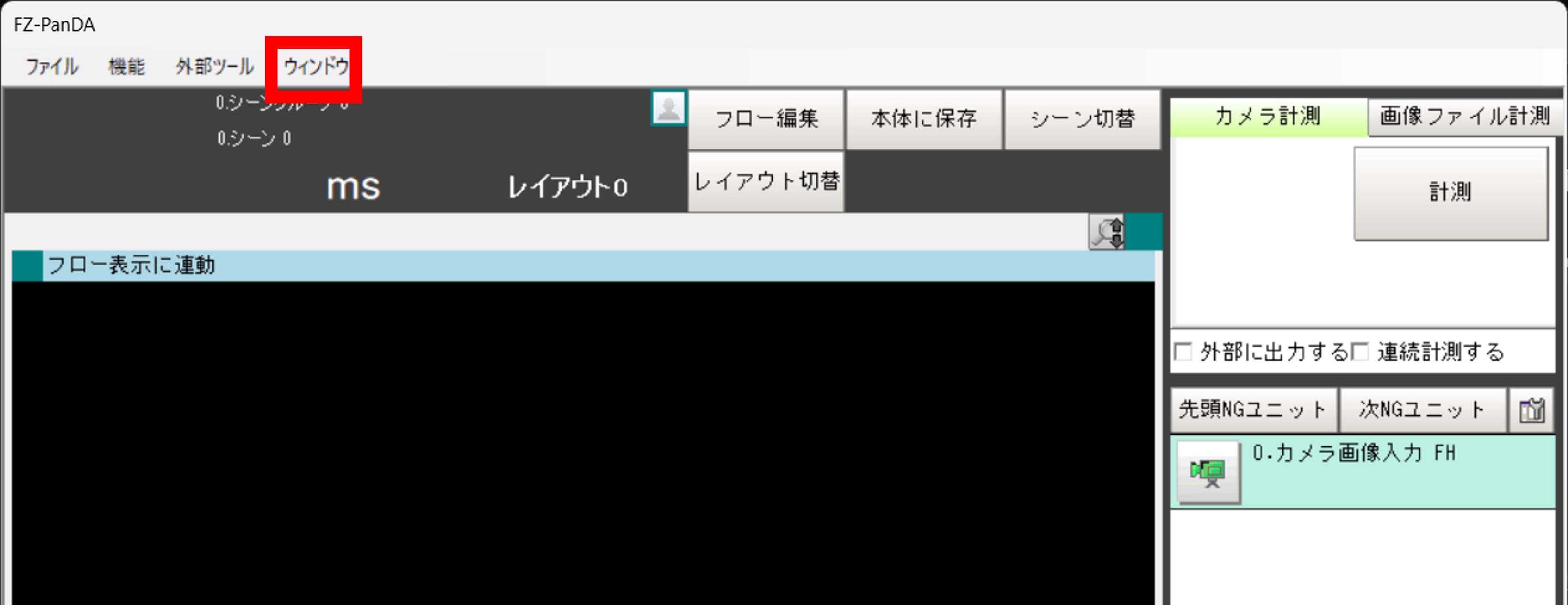

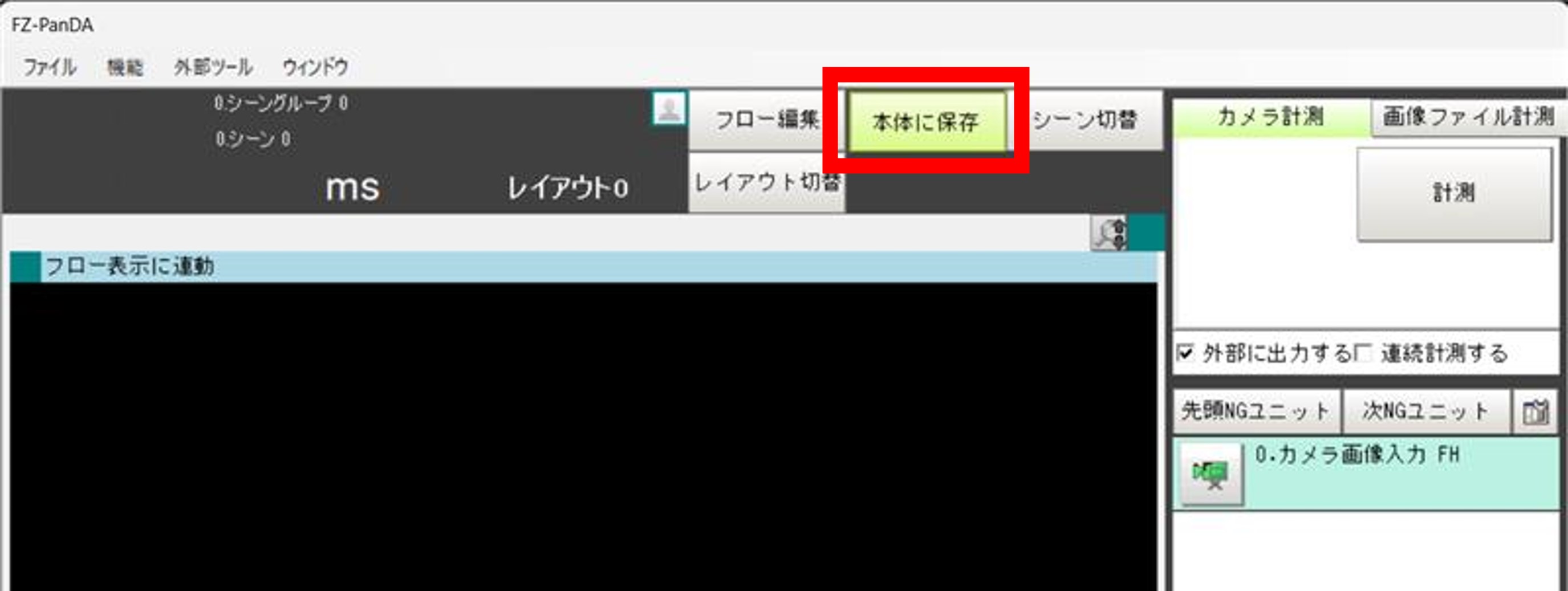

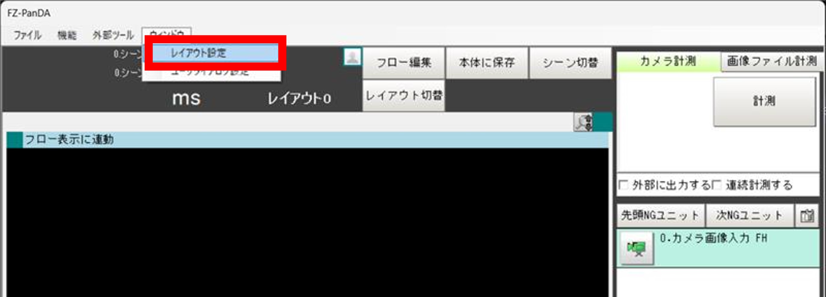

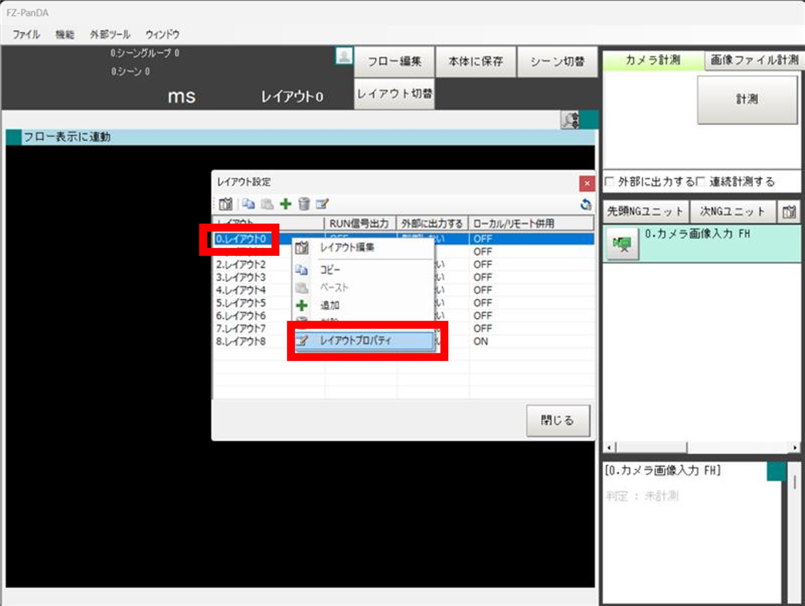

FHの電源を入れ直した際に、前回つけた「外部に出力する」のチェックが外れないようにする方法を説明します。
