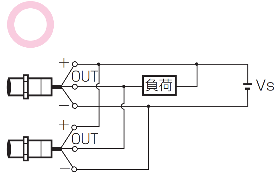

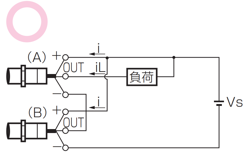

TL 直流3線式NPN(TL-□C/-□E)の直列接続(AND接続、シリーズ)、並列接続(OR接続、パラレル)について説明します。
TL 直流3線式NPN(TL-□C/-□E)は、直列接続(AND)、並列接続(OR)は可能ですか?
