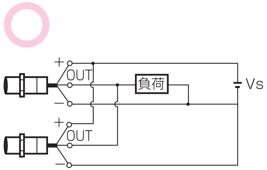

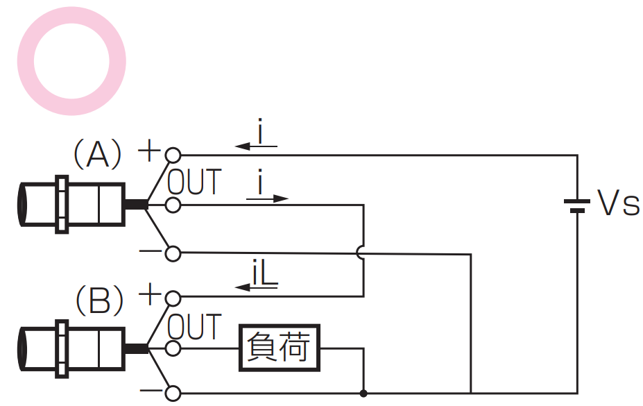

TL 直流3線式PNP(TL-□B/-□F)は、直列接続(AND)、並列接続(OR)は可能ですか?
TL 直流3線式PNP(TL-□B/-□F)の直列接続(AND接続、シリーズ)、並列接続(OR接続、パラレル)について説明します。
