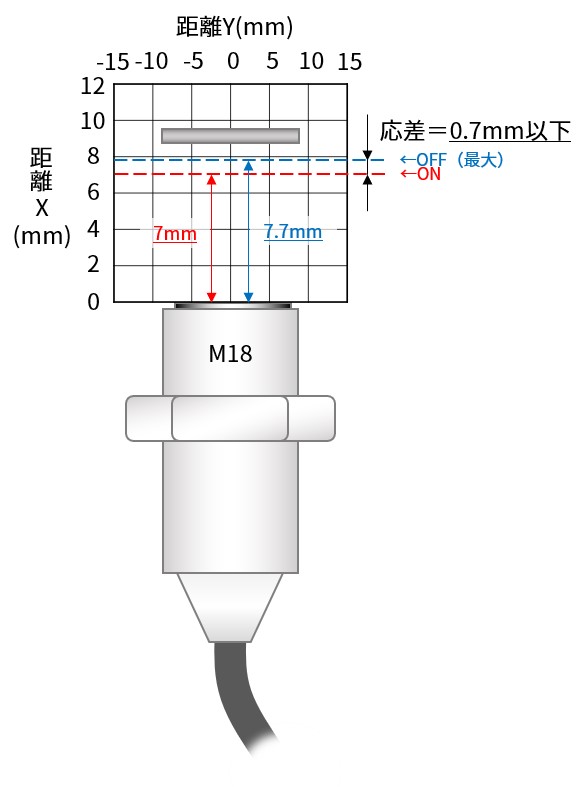

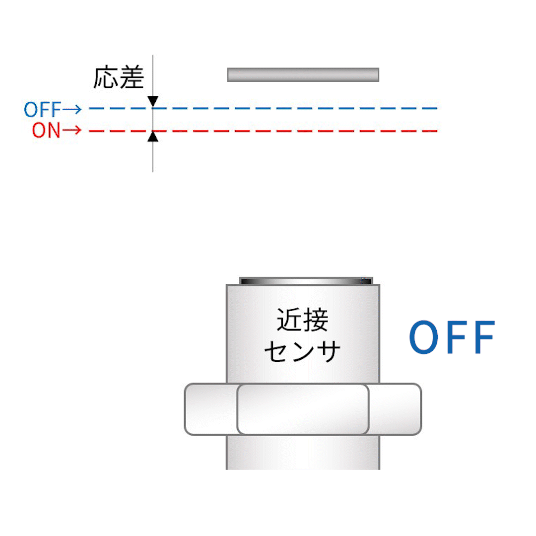

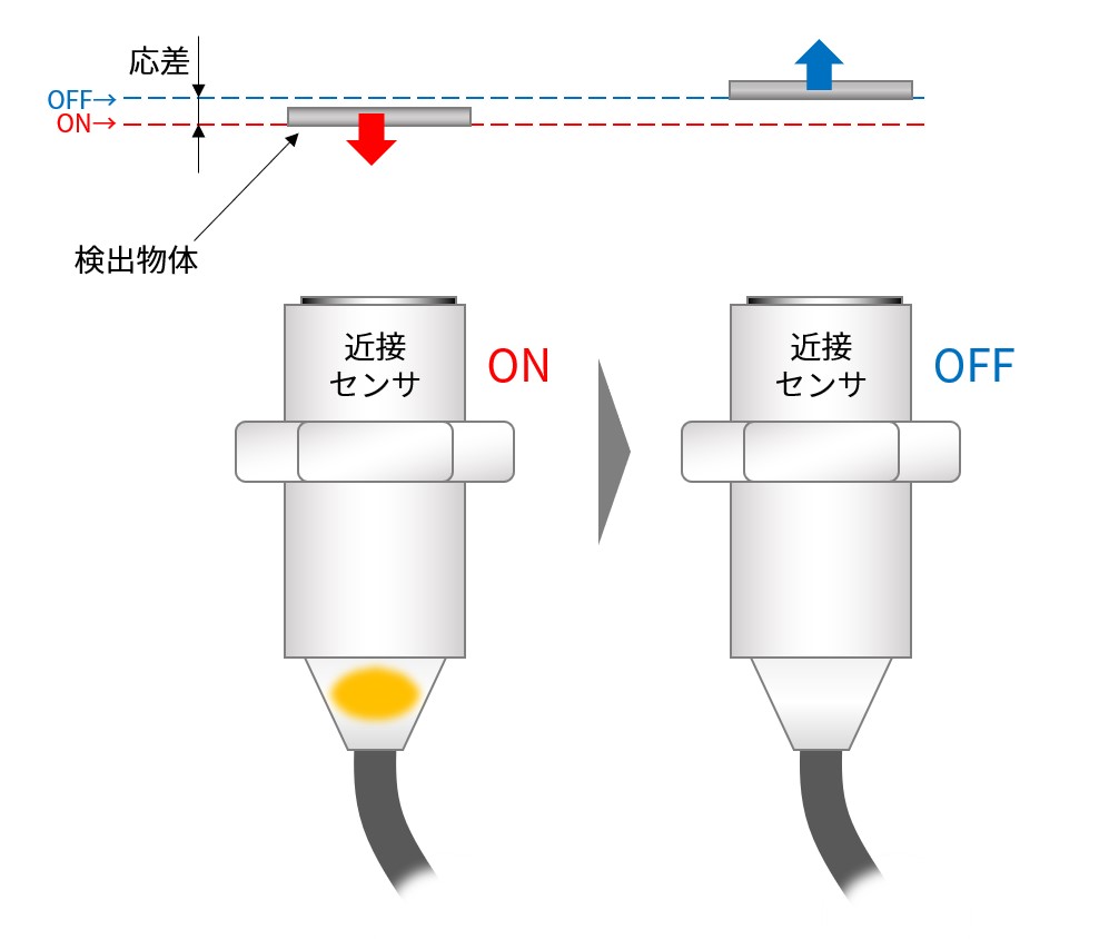

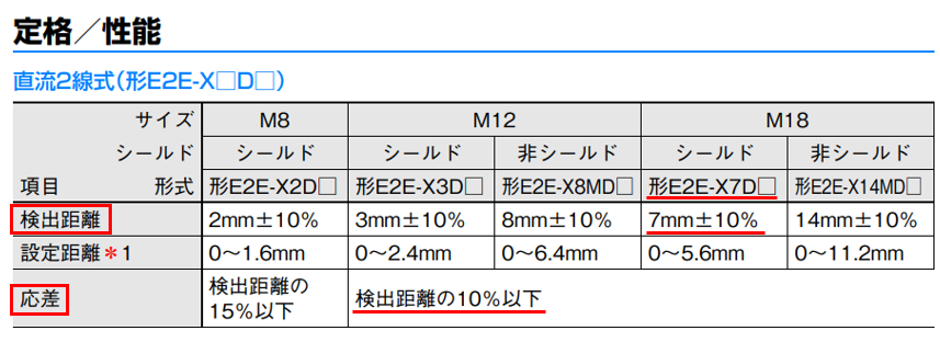

近接センサの「応差」について、動画付きで説明します。(E2E NEXT・E2E・E2S・TLなど)
【動画付き】近接センサの「応差(ヒステリシス)」とは何ですか?
