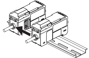

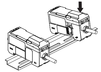

ZP-Lを複数連結して使用するときの演算ユニットの有無と接続方法を説明します。
ZP-Lを複数台連結するとき、演算ユニットは必要ですか?
