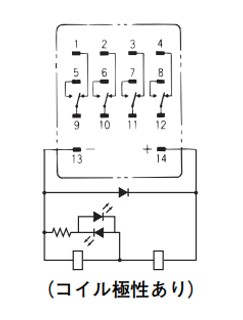

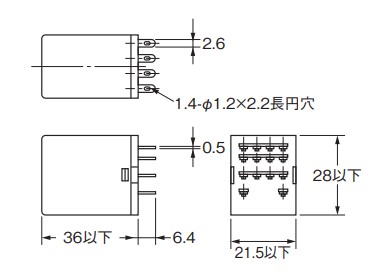

富士電機製 HH54P-FLの相当品をご紹介します。また、置き換えにあたり主な仕様の比較と相違点を説明します。
富士電機製 HH54P-FLのオムロン相当品と主な相違点を教えてください。
