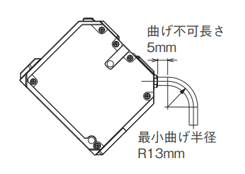

E3AS-HFのコードの最小曲げ半径を教えてください。
E3AS-HFのケーブルの曲げ半径とセンサからの曲げ開始位置について説明します。
