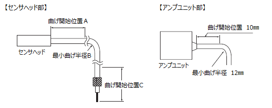

| 代表的な形式例 | コード仕様 | 曲げ半径 |
直流2線式 長距離タイプ | E2E-X3D18(-T) E2E-X3D18-M1TGJ(-T) 0.3M E2E-X7D112(-T) E2E-X7D112-M1TGJ(-T) 0.3M E2E-X6MD18(-T) E2E-X6MD18-M1TGJ(-T) 0.3M E2E-X10MD112(-T) E2E-X10MD112-M1TGJ(-T) 0.3M | E2E-X3D28(-T) E2E-X3D28-M1TGJ(-T) 0.3M E2E-X7D212(-T) E2E-X7D212-M1TGJ(-T) 0.3M E2E-X6MD28(-T) E2E-X6MD28-M1TGJ(-T) 0.3M E2E-X10MD212(-T) E2E-X10MD212-M1TGJ(-T) 0.3M | ビニル絶縁丸形コード φ4、 2芯 (導体断面積 AWG23(0.3mm2 絶縁体径:φ1.15㎜) | 12㎜ (φ4x3) |
E2E-X3D18-R E2E-X7D112-R E2E-X6MD18-R E2E-X10MD112-R | E2E-X3D28-R E2E-X7D212-R E2E-X6MD28-R E2E-X10MD212-R | ロボットコード φ4、 2芯 | 20㎜ (φ4x5) |
E2E-X11D118(-T) E2E-X11D118-M1TGJ(-T) 0.3M E2E-X20D130(-T) E2E-X20D130-M1TGJ(-T) 0.3M E2E-X20MD1L18(-T) E2E-X20MD1L18-M1TGJ(-T) 0.3M E2E-X40MD1L30(-T) E2E-X40MD1L30-M1TGJ(-T) 0.3M | E2E-X11D218(-T) E2E-X11D218-M1TGJ(-T) 0.3M E2E-X20D230(-T) E2E-X20D230-M1TGJ(-T) 0.3M E2E-X20MD2L18(-T) E2E-X20MD2L18-M1TGJ(-T) 0.3M E2E-X40MD2L30(-T) E2E-X40MD2L30-M1TGJ(-T) 0.3M | ビニル絶縁丸形コード φ6、 2芯 (導体断面積 AWG20(0.5mm2 絶縁体径:φ1.5㎜) | 18㎜ (φ6x3) |
E2E-X11D118-R E2E-X20D130-R E2E-X20MD1L18-R E2E-X40MD1L30-R | E2E-X11D218-R E2E-X20D230-R E2E-X20MD2L18-R E2E-X40MD2L30-R | ロボットコード φ6、 2芯 | 30㎜ (φ6x5) |
直流2線式 標準/中距離/短距離タイプ | E2E-X2D1-N E2E-X2D1-M1TGJ 0.3M E2E-X3D1-N E2E-X3D1-M1TGJ 0.3M E2E-X4D1-T E2E-X4MD1 E2E-X8MD1(L) E2E-X8MD1-M1TGJ 0.3M | E2E-X2D2-N E2E-X3D2-N E2E-X4D2-T E2E-X4MD2 E2E-X8MD2(L) | ビニル絶縁丸形コード φ4、 2芯 (導体断面積 AWG23(0.3mm2 絶縁体径:φ1.15㎜) | 12㎜ (φ4x3) |
E2E-X2D1-R E2E-X3D1-R E2E-X4MD1-R E2E-X8MD1-R | E2E-X2D2-R E2E-X3D2-R E2E-X4MD2-R | ロボットコード φ4、 2芯 | 20㎜ (φ4x5) |
E2E-X7D1-N E2E-X7D1-M1TGJ 0.3M E2E-X10D1-N E2E-X10D1-M1TGJ 0.3M E2E-X8D1-T E2E-X14MD1(L) E2E-X14MD1-M1TGJ 0.3M E2E-X16MD1L-T E2E-X20MD1(L) E2E-X20MD1-M1TGJ 0.3M E2E-X30MD1L-T
| E2E-X7D2-N E2E-X10D2-N E2E-X8D2-T E2E-X14MD2(L) E2E-X16MD2L-T E2E-X20MD2(L) E2E-X30MD2L-T | ビニル絶縁丸形コード φ6、 2芯 (導体断面積 AWG20(0.5mm2 絶縁体径:φ1.5㎜) | 18㎜ (φ6x3) |
E2E-X7D1-R E2E-X10D1-R E2E-X14MD1-R
| E2E-X7D2-R E2E-X14MD2-R | ロボットコード φ6、 2芯 | 30㎜ (φ6x5) |
直流3線式 超長距離/長距離タイプ | E2E-X4B1D8(-M1TJ 0.3M) E2E-X4C18(-M1TJ 0.3M) E2E-X3B1D8(-M1TJ 0.3M) E2E-X3C18(-M1TJ 0.3M) E2E-X9B1D12(-M1TJ 0.3M) E2E-X9C112(-M1TJ 0.3M) E2E-X6B1D12(-M1TJ 0.3M) E2E-X6C112(-M1TJ 0.3M) E2E-X8MB1D8(-M1TJ 0.3M) E2E-X8MC18(-M1TJ 0.3M) E2E-X16MB1D12(-M1TJ 0.3M) E2E-X16MC112(-M1TJ 0.3M) | E2E-X4B28(-M1TJ 0.3M) E2E-X4C28(-M1TJ 0.3M) E2E-X3B28(-M1TJ 0.3M) E2E-X3C28(-M1TJ 0.3M) E2E-X9B212(-M1TJ 0.3M) E2E-X9C212(-M1TJ 0.3M) E2E-X6B212(-M1TJ 0.3M) E2E-X6C212(-M1TJ 0.3M) E2E-X8MB28(-M1TJ 0.3M) E2E-X8MC28(-M1TJ 0.3M) E2E-X16MB212(-M1TJ 0.3M) E2E-X16MC212(-M1TJ 0.3M) | ビニル絶縁丸形コード φ4、 3芯 (導体断面積 AWG24(0.2mm2 絶縁体径:φ1.05㎜) | 12㎜ (φ4x3) |
E2E-X4B1D8-R E2E-X4C18-R E2E-X3B1D8-R E2E-X3C18-R E2E-X9B1D12-R E2E-X9C112-R E2E-X6B1D12-R E2E-X6C112-R E2E-X8MB1D8-R E2E-X8MC18-R E2E-X16MB1D12-R E2E-X16MC112-R
E2E-X4B28-R E2E-X4C28-R E2E-X3B28-R E2E-X3C28-R E2E-X9B212-R E2E-X9C212-R E2E-X6B212-R E2E-X6C212-R E2E-X8MB28-R E2E-X8MC28-R E2E-X16MB212-R E2E-X16MC212-R
| ロボットコード φ4、 3芯 | 20㎜ (φ4x5) |
E2E-X14B1D18(-M1TJ 0.3M) E2E-X14C118(-M1TJ 0.3M) E2E-X12B1D18(-M1TJ 0.3M) E2E-X12C118(-M1TJ 0.3M) E2E-X23B1D30(-M1TJ 0.3M) E2E-X23C130(-M1TJ 0.3M) E2E-X50MB1DL30(-M1TJ 0.3M) E2E-X50MC1L30(-M1TJ 0.3M)
| E2E-X14B218(-M1TJ 0.3M) E2E-X14C218(-M1TJ 0.3M) E2E-X12B218(-M1TJ 0.3M) E2E-X12C218(-M1TJ 0.3M) E2E-X23B230(-M1TJ 0.3M) E2E-X23C230(-M1TJ 0.3M) E2E-X50MB2L30(-M1TJ 0.3M) E2E-X50MC2L30(-M1TJ 0.3M) | ビニル絶縁丸形コード φ6、 3芯 (導体断面積 AWG24(0.2mm2 絶縁体径:φ1.05㎜) | 18㎜ (φ6x3) |
E2E-X14B1D18-R E2E-X14C118-R E2E-X12B1D18-R E2E-X12C118-R E2E-X23B1D30-R E2E-X23C130-R E2E-X50MB1DL30-R E2E-X50MC1L30-R
| E2E-X14B218-R E2E-X14C218-R E2E-X12B218-R E2E-X12C218-R E2E-X23B230-R E2E-X23C230-R E2E-X50MB2L30-R E2E-X50MC2L30-R | ロボットコード φ6、 3芯 | 30㎜ (φ6x5) |
直流3線式 中距離/短距離タイプ | E2E-X2B1D8(-M1TJ 0.3M) E2E-X2C18(-M1TJ 0.3M) E2E-X1R5B1D8(-M1TJ 0.3M) E2E-X1R5C18(-M1TJ 0.3M) E2E-X4B1D12(-M1TJ 0.3M) E2E-X4C112(-M1TJ 0.3M) E2E-X2B1D12(-M1TJ 0.3M) E2E-X2C112(-M1TJ 0.3M) E2E-X2MB1D8(-M1TJ 0.3M) E2E-X2MC18(-M1TJ 0.3M) E2E-X5MB1D12(-M1TJ 0.3M) E2E-X5MC112(-M1TJ 0.3M) |
E2E-X2B28(-M1TJ 0.3M) E2E-X2C28(-M1TJ 0.3M) E2E-X1R5B28(-M1TJ 0.3M) E2E-X1R5C28(-M1TJ 0.3M) E2E-X4B212(-M1TJ 0.3M) E2E-X4C212(-M1TJ 0.3M) E2E-X2B212(-M1TJ 0.3M) E2E-X2C212(-M1TJ 0.3M) E2E-X2MB28(-M1TJ 0.3M) E2E-X2MC28(-M1TJ 0.3M) E2E-X5MB212(-M1TJ 0.3M) E2E-X5MC212(-M1TJ 0.3M)
| 12㎜ (φ4x3) |
E2E-X2B1D8-R E2E-X2C18-R E2E-X1R5B1D8-R E2E-X1R5C18-R E2E-X4B1D12-R E2E-X4C112-R E2E-X2B1D12-R E2E-X2C112-R E2E-X2MB1D8-R E2E-X2MC18-R E2E-X5MB1D12-R E2E-X5MC112-R |
E2E-X2B28-R E2E-X2C28-R E2E-X1R5B28-R E2E-X1R5C28-R E2E-X4B212-R E2E-X4C212-R E2E-X2B212-R E2E-X2C212-R E2E-X2MB28-R E2E-X2MC28-R E2E-X5MB212-R E2E-X5MC212-R
E2E-X8B1D18(-M1TJ 0.3M) E2E-X8C118(-M1TJ 0.3M) E2E-X5B1D18(-M1TJ 0.3M) E2E-X5C118(-M1TJ 0.3M) E2E-X15B1D30(-M1TJ 0.3M) E2E-X15C130(-M1TJ 0.3M) E2E-X10B1D30(-M1TJ 0.3M) E2E-X10C130(-M1TJ 0.3M) E2E-X10MB1D18(-M1TJ 0.3M) E2E-X10MC118(-M1TJ 0.3M) E2E-X18MB1D30(-M1TJ 0.3M) E2E-X18MC130(-M1TJ 0.3M)
E2E-X8B218(-M1TJ 0.3M) E2E-X8C218(-M1TJ 0.3M) E2E-X5B218(-M1TJ 0.3M) E2E-X5C218(-M1TJ 0.3M) E2E-X15B230(-M1TJ 0.3M) E2E-X15C230(-M1TJ 0.3M) E2E-X10B230(-M1TJ 0.3M) E2E-X10C230(-M1TJ 0.3M) E2E-X10MB218(-M1TJ 0.3M) E2E-X10MC218(-M1TJ 0.3M) E2E-X18MB230(-M1TJ 0.3M) E2E-X18MC230(-M1TJ 0.3M)
E2E-X8B1D18-R E2E-X8C118-R E2E-X5B1D18-R E2E-X5C118-R E2E-X15B1D30-R E2E-X15C130-R E2E-X10B1D30-R E2E-X10C130-R E2E-X16MB1D18-R E2E-X16MC118-R E2E-X10MB1D18-R E2E-X10MC118-R E2E-X18MB1D30-R E2E-X18MC130-R E2E-X30MB1DL30-R E2E-X30MC1L30-R | E2E-X8B218-R E2E-X8C218-R E2E-X5B218-R E2E-X5C218-R E2E-X15B230-R E2E-X15C230-R E2E-X10B230-R E2E-X10C230-R E2E-X16MB218-R E2E-X16MC218-R E2E-X10MB218-R E2E-X10MC218-R E2E-X18MB230-R E2E-X18MC230-R E2E-X30MB2L30-R E2E-X30MC2L30-R | ロボットコード φ6、 3芯 | 30㎜ (φ6x5) |
