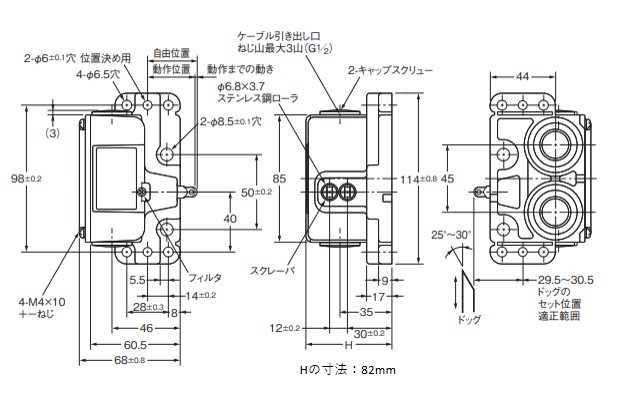

アズビル製 LDVS-5214Sのオムロン相当品と主な相違点を教えてください。
アズビル製 LDVS-5214Sの相当品をご紹介します。また、置き換えにあたり主な仕様の比較と相違点を説明します。
