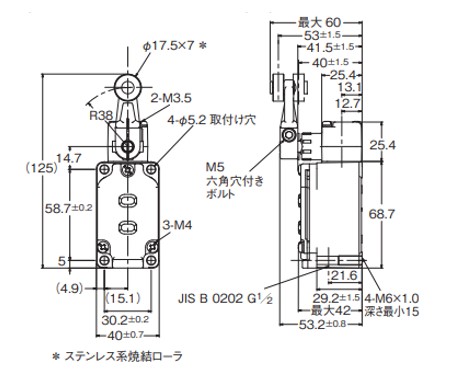

アズビル製 1LS1-JECのオムロン相当品と主な相違点を教えてください。
アズビル製リミットスイッチ 1LS1-JECの相当品をご紹介します。また、置き換えにあたり主な仕様の比較と相違点を説明します。
