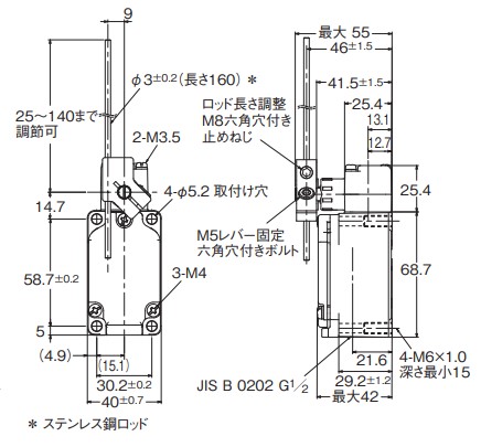

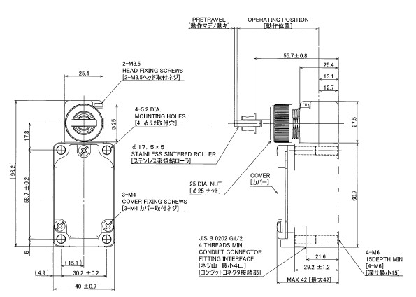

アズビル製 1LS10-Jのオムロン相当品と主な相違点を教えてください。
アズビル製リミットスイッチ1LS10-Jの相当品をご紹介します。また、置き換えにあたり主な仕様の比較と相違点を説明します。
