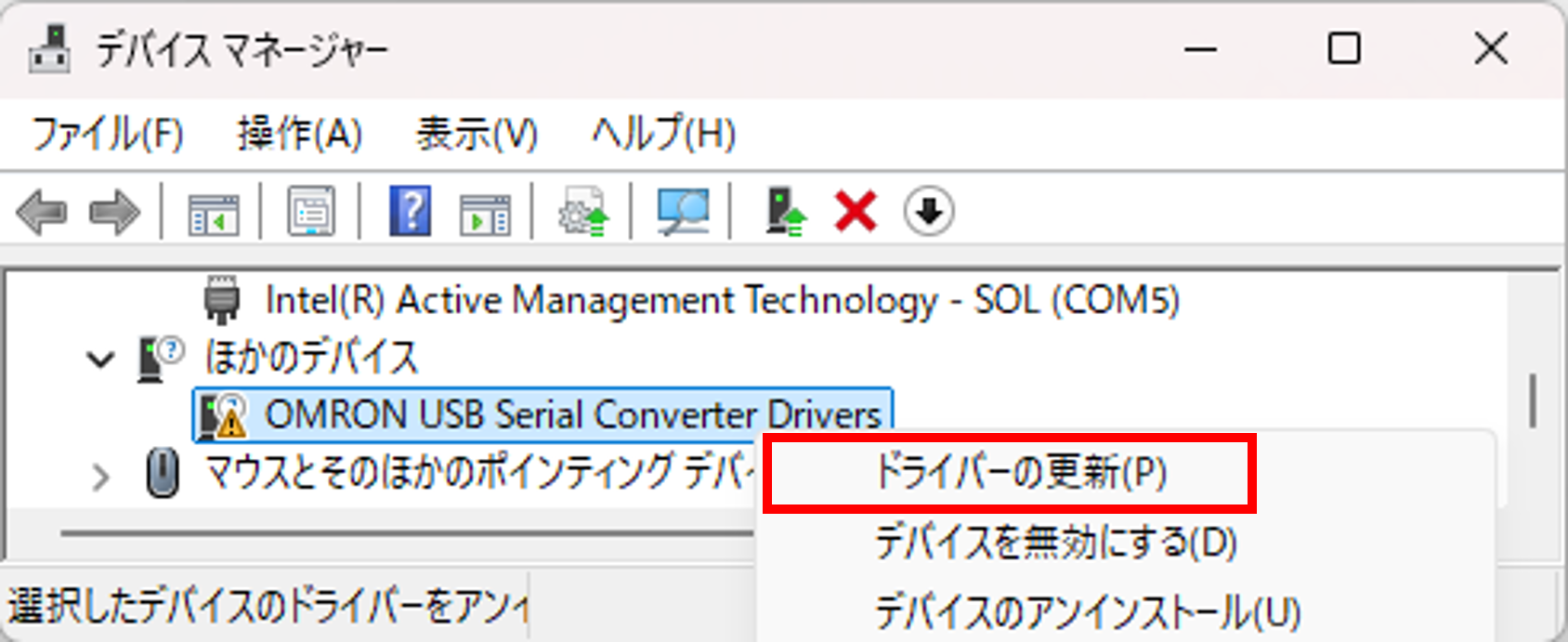

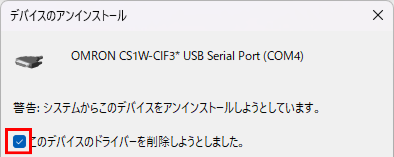

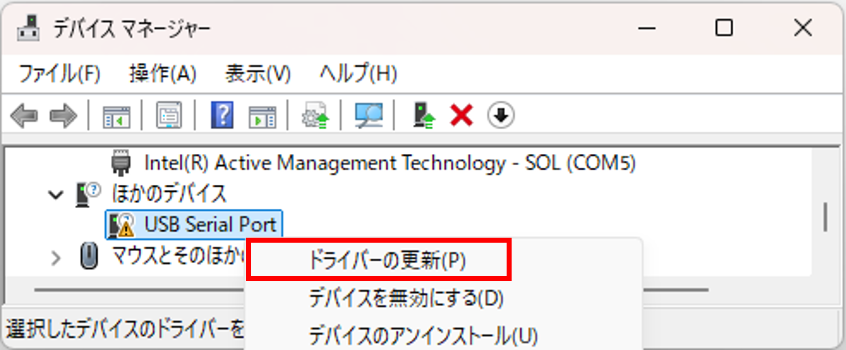

CS1W-CIF31ドライバインストール時に「このデバイスに最適なドライバが既にインストールされています」と表示されます。対処方法を教えてください。
CS1W-CIF31ドライバインストール時に「このデバイスに最適なドライバが既にインストールされています」と表示された場合の対処方法をご案内します。
