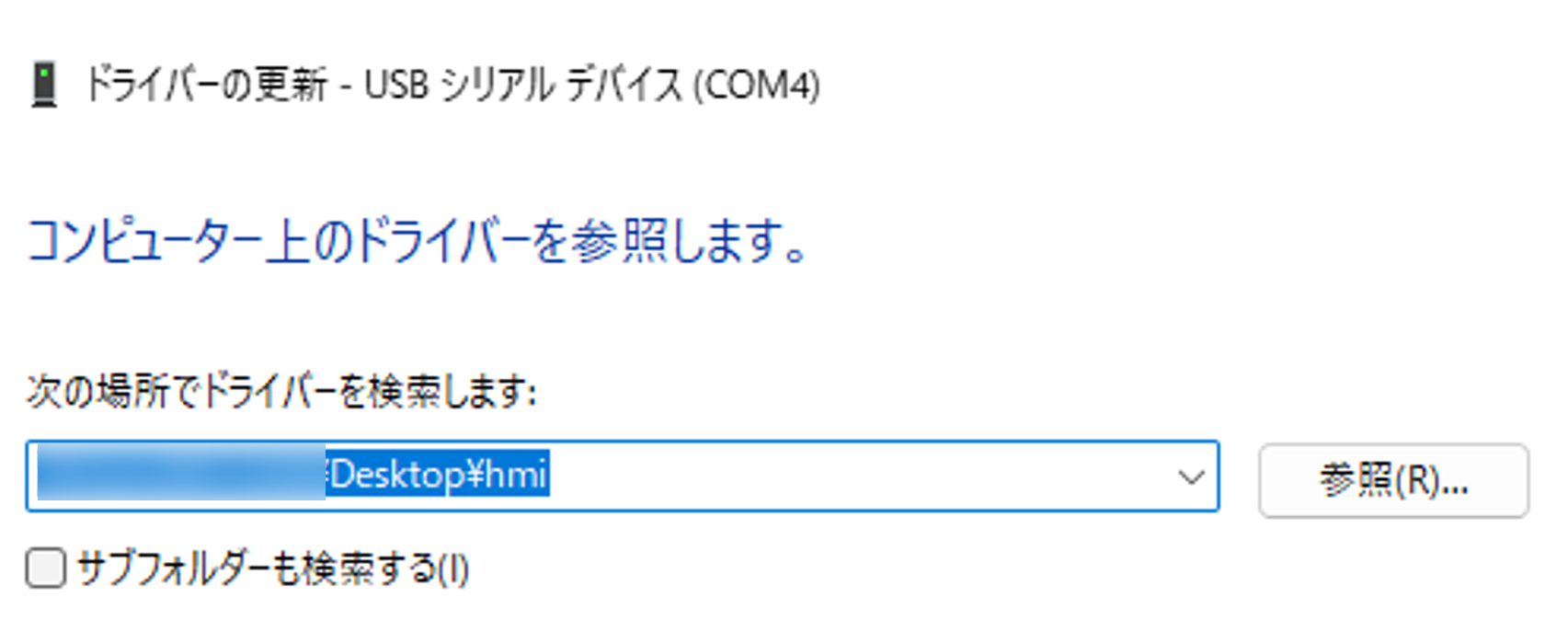

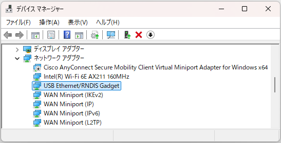

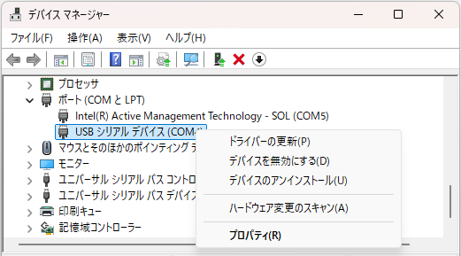

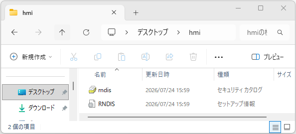

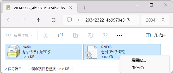

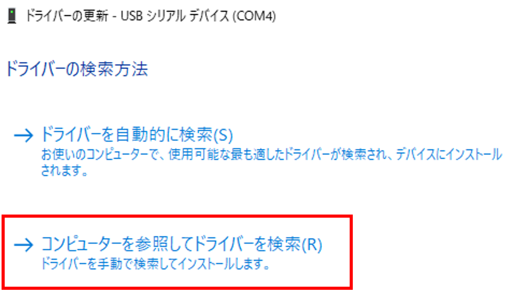

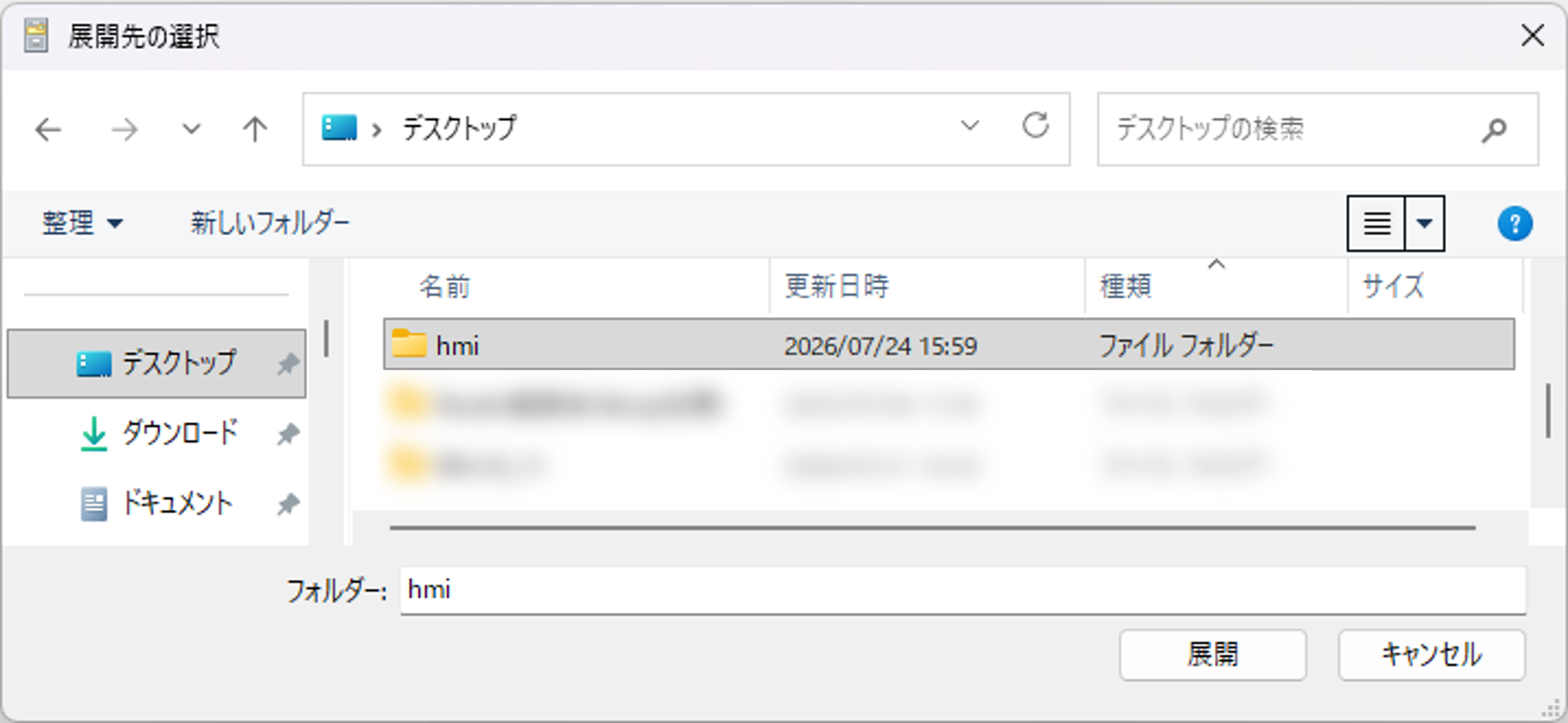

NA5-□□W□□□□-V2のUSBドライバのインストール手順をご案内いたします。
パソコンとNA5-V2がUSBケーブルで接続できません。USBドライバのインストール方法を教えてください。
