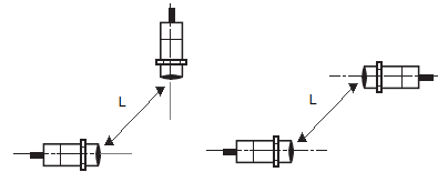

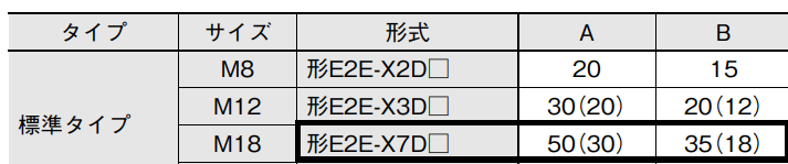

E2E-X7D1-□を例に、対向して接地する場合、並列に設置する場合について説明します。
近接センサを並べて取りつけたい。取りつけピッチの規定はありますか?
