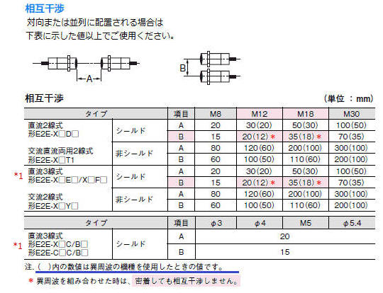

相互干渉を防ぐための取付ピッチの確認方法を説明します。また、E2E、E2F、E2E2、E2EC、E2S、TLの異周波タイプを紹介します。
近接センサの相互干渉を防ぐ方法を教えてください。
