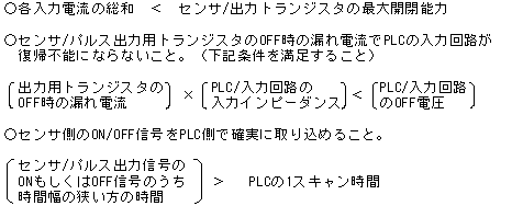

1つのセンサ出力を並列(パラ)で複数のPLCに入力できる条件について説明します。
1個のセンサ出力を複数のPLCの入力ユニットに並列接続できますか?
