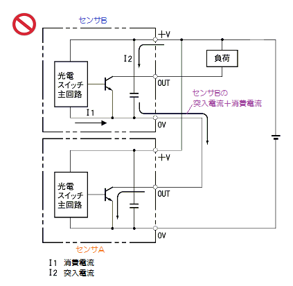

センサコントローラ S3D2を用いてAND回路で使用する方法を紹介します。
アンプ内蔵形の光電センサの出力を直列に接続することはできますか?
