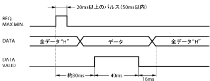

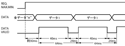

配線(接続)、REQ信号入力とデータ読み取りのタイミング、本体の状態などの確認項目を紹介します。配線についてはK32-BCDおよび本体の端子番号を掲載しています。
