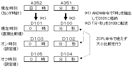

毎日決められた時刻にオン/オフ制御するタイムスイッチ機能の回路を教えて ください。
CPUユニット内蔵の時計機能を使用した回路の紹介です。
