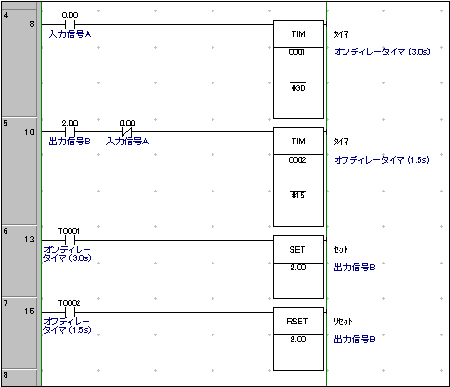

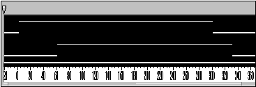

入力信号Aがオンしてから3秒後に出力信号がオンし、入力信号Aがオフしてから2秒後に出力信号がオフする動作を例に、動作仕様とデータトレースの結果、ラダー回路(CS1/CJ1シリーズ)を紹介します。
PLCにおけるオン/オフディレー回路を教えてください。
