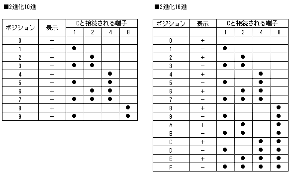

「+ -」表示タイプのA7□□ー□PM(-□)を紹介します。コード表も掲載しています。
プラス・マイナス(+-)の符号のみを表示するサムロータリスイッチはありますか?
