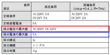

■接点電圧の最大値・接点電流の最大値(一般リレー用語解説)
リレーの開閉部(接点部)の定格に記載されている「接点電圧の最大値」「接点電流の最大値」の用語解説です。
