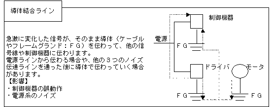

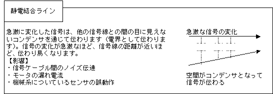

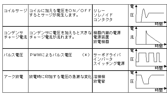

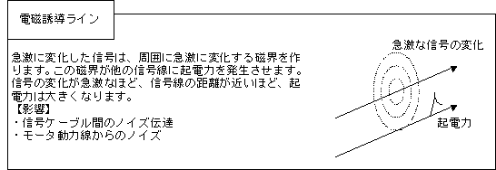

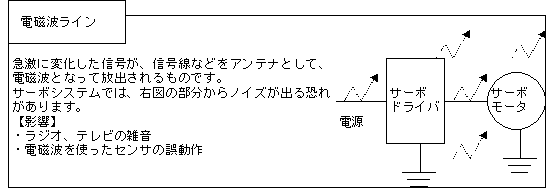

ノイズの種類(コイルサージ、コンデンサチャージ電流、パルス電圧、アーク放電)の主なノイズ源と、ノイズの伝達ライン(静電結合ライン、導体結合ライン、電磁誘導ライン、電磁波ライン)について説明します。
サーボシステムを使用したときに発生する又は影響するノイズにはどのようなものがありますか?
