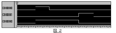

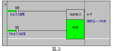

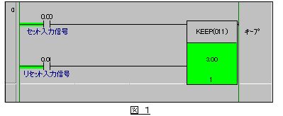

保持リレー、キープ命令(KEEP命令)の機能について説明します。(なお「キープリレー」は存在しません)
PLCにおいて、保持リレーとキープリレー又はキープ命令との区別を教えてください。
