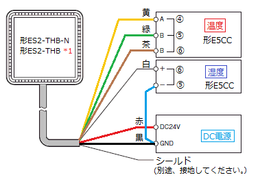

温湿度センサ ES2-THB(-N)、湿度センサ ES2-HB(-N)のE5□C、E5□Dなどの温度調節器(デジタル調節計)への接続、ケーブル交換による延長について説明します。
温湿度センサ ES2-THB(-N)のコントローラへの配線、ケーブルの延長距離を教えてください。
