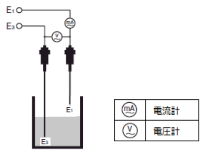

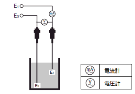

電極間抵抗の測定方法を紹介します。61F使用時に液体の抵抗値がわからない場合などに測定します。
フロートなしスイッチ61Fの電極間抵抗の測定方法を教えてください。
