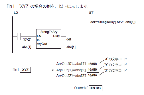

データ変換命令「StringToAry」「AryToString」のご紹介です。
NJ/NXシリーズで文字列(String)データをASCIIコードデータに変換する方法を教えてください。
