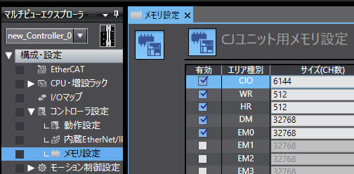

NJ/NXシリーズのFINS通信対応機種の一覧と、CJユニット用メモリ設定やグローバル変数へのAT指定の設定を紹介します。
