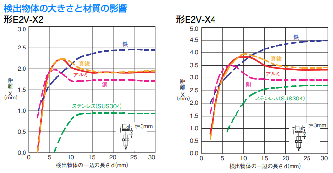

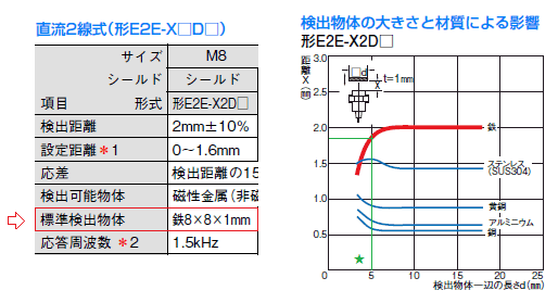

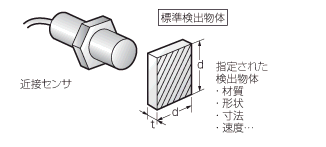

標準検出物体の意味と、それよりも小さい場合の検出距離について説明します。
近接センサの標準検出物体とは何ですか?
