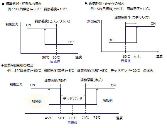

ON/OFF制御では、ONとOFFが切り替わる時にヒステリシスを持たせて、動作を安定させています。
ヒステリシスの幅を「調節感度」と呼んでいます。
調節感度が小さすぎると、出力リレーの寿命が短くなったり、接続された装置に悪影響を与える場合があります。
リレー接点出力の温度調節器を使用する場合は、調節感度の設定をお奨めします。
なお、PID制御で使用する場合や制御出力がアナログ出力(リニア電流出力など)の機種では、調節感度は関係しません。(設定項目としても表示されません。)

■動作
・形E5L-C以外の温度調節器(デジタル調節計)
逆動作(加熱動作)、正動作(冷却動作)ともに、OFFする温度は目標値です。
逆動作では「目標値-ヒステリシス」がONする温度、正動作では「目標値+ヒステリシス」がONする温度です。
