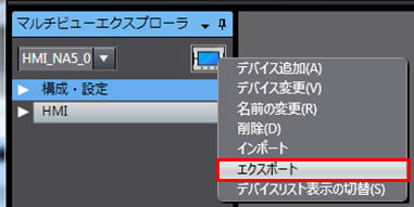

2. HMIのアイコン
を右クリックして、[エクスポート]を選択する。
![NAのプロジェクトをエクスポート_HMIのアイコンを右クリックして[エクスポート]を選択](/tech/servlet/rtaImage?eid=ka05h000000Fs6K&feoid=00N5h0000029pN6&refid=0EM5h000002adGx)

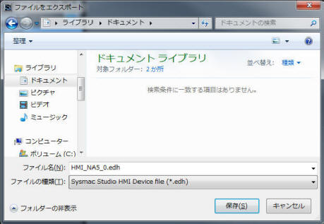

3. ファイル名を設定し、[保存]をクリックする。
![NAのプロジェクトをエクスポート_ファイル名を設定し、[保存]をクリック](/tech/servlet/rtaImage?eid=ka05h000000Fs6K&feoid=00N5h0000029pN6&refid=0EM5h000002adHG)

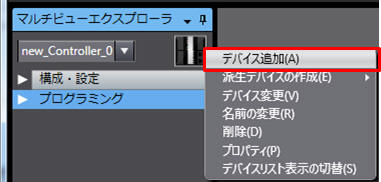

2. コントローラのアイコン
を右クリックして、[デバイス追加]を選択する。
![NAのプロジェクトをNJ/NXのプロジェクトにインポート_コントローラのアイコンを右クリックして[デバイス追加]を選択](/tech/servlet/rtaImage?eid=ka05h000000Fs6K&feoid=00N5h0000029pN6&refid=0EM5h000002adHN)

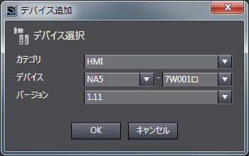

3. インポートするNAのプロジェクトと同じ形式・バージョンを選択して[OK]をクリックする。
この時、インポートするNAのプロジェクトとバージョンを合わせてください。バージョンが異なるとインポート時にエラーとなる場合があります。
![NAのプロジェクトをNJ/NXのプロジェクトにインポート_インポートするNAのプロジェクトと同じ形式・バージョンを選択して[OK]をクリック](/tech/servlet/rtaImage?eid=ka05h000000Fs6K&feoid=00N5h0000029pN6&refid=0EM5h000002adGv)

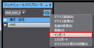

4. HMIのアイコンを右クリックして、[インポート]を選択する。
![NAのプロジェクトをNJ/NXのプロジェクトにインポート_HMIのアイコンを右クリックして、[インポート]を選択](/tech/servlet/rtaImage?eid=ka05h000000Fs6K&feoid=00N5h0000029pN6&refid=0EM5h000002adHL)

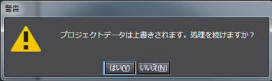

6. 以下のメッセージが表示されるので、「はい」を選択する。
「いいえ」を選択した場合、インポートは中止されます。

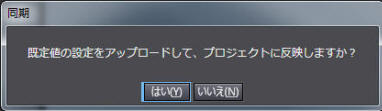

7. 以下のメッセージが表示されるので、「はい」か「いいえ」を選択する。
「はい」を選択した場合、インポートするファイルの既定値設定が現在のプロジェクトに引き継がれます。
「いいえ」を選択した場合、インポートするファイルの既定値設定は引き継がれません。
